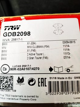

    А кто знает эти колодки нормальные ?

    Нормальные, но подделок хватает. Только они для е84, а тема у вас помечена тегом f48

    Ну да брал наf48 на коробке вроде написано Так что не те взял

    А скажите эти колодки на f48 подойдут а то мне пишут что я купил на е84

    На них же написано Х1F48 значит подойдут

    Спасибо... а перечень перечисленных моделей просто на них тоже подходит да

    Да все верно

    вы бы открыли каталог и посмотрели, какие колодки и к чему подходят.
    на тот же Е84 колодки были разные, в зависимости от мотора
    p.s. ну или указали бы вин
