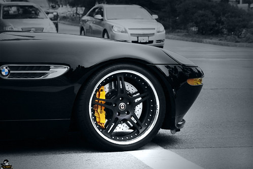

    Не Вань это все понятно!просто пришло время менять диски оригинал стоит по 9 т.р,так я лучше Торех поставлю и колодки керамические, все это будет стоить даже дешевле оригинала,а эффективности будет по любому больше.

    установи тормозную систему Brembo и не мучайся :thumbup:

    Украина
    Не пробовал Брэмбо, но хотел, когда была 650
    Когда купил М6 то заметил, что стоковые тормоза М6 на порядок лучше чем в 650!
    Может позже заменю их на Брембо и снова прочувствую кайф улучшения :thumbup:
    Получается 4+2=6К евро. Поэтому вопрос, что конкретно я получу :)
    Интересует именно опыт людей которые СТАВИЛИ, потому что 6К Евро за 2м тормозного пути вообще не интересно, а за 10-15% сокращения этого пути - вот тут уже я готов.
    Отлично! Большое спасибо!
    Господа! Факт кто-то ставил себе брембы или подобное! Делитесь опытом пожалуйста!
  24. 1/4 mile
    1/4 mile Завсегдатай
    11 апр 2010
    1,768
    Делюсь, Хаманн (тот же брембо) 8 поршней перед 380 мм, зад 4 поршня, с 300 км ч. подряд раз 10 сильно тормозил (на гонках) ни намека на износ, притом же раскладе сток значительно хуже. Разница очень существенная. Но про 6Ке это очень побожески, я уверен ты заблуждаешся, там гораздо больше... Минус один: при продаже фиг тебе эти деньги вернутся.
