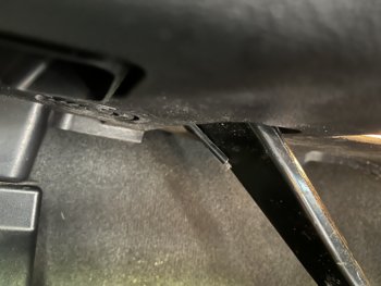

    Знатоки подскажите что за конец тросика торчит рядом с педалью тормоза?
    На схеме педали тормоза тросиков нет.

    может был альтернативный замок капота и не до конца удалили

    Это аварийный тросик разблокировки капота для дополнительного замка капота.
