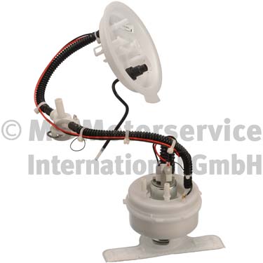

  14. Butrus
    Butrus Завсегдатай
    23 сен 2010
    1,909
    вот топливный насос, внизу сетка. та часть, куда вставлен сам моторчик, и называется топливным фильтром и отдельно не поставляется.
