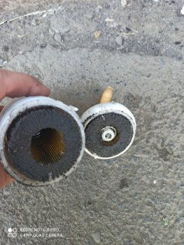

    Я прошлый поменял из-за того, что машина стала глохнуть на ходу. :)

    Тюменская обл.
    достаточно чистый

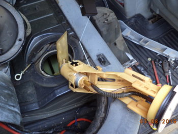

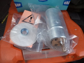

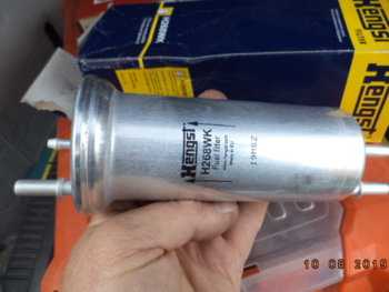

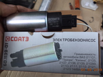

    Я в августе 2019 когда подъехал к дому и услышал последний выдох Господина ПЖ (родной бензонасос умер громко и моментально). На следующий день нужно было в три ночи ехать в Казань-аэропорт. По быстрому купил жигулевский и поставил. И заказал недорогие аналоги бензонасоса и фильтра.Через неделю они пришли. Так и лежат на полке. А жигулевский бензонасос да сих пор ездит.

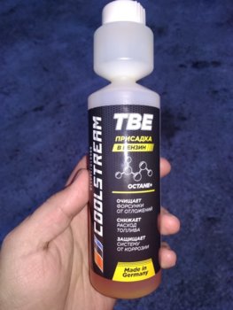

    Это я сделаю обязательно. Просто интересно сколько он может проходить. (правда я в бензин применяю ТБЕ).

    ТБЕ - аналог демиксида.
  22. ВикторНН
    ВикторНН Завсегдатай
    31 авг 2013
    1,847
    Нее, просто в бензин. 1мл на литр. не каждую заправку, но почаще. До этого был Кастрол ТБЕ. На двух предыдущих машинах тоже фильтры не менял, да и форсунки не барахлят.
