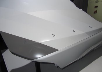

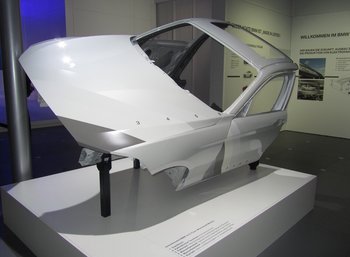

  26. fatespb
    fatespb Старожил
    5 авг 2013
    6,052

  28. fatespb
    fatespb Старожил
    5 авг 2013
    6,052
    На этих смешных картинках представлены 6 этапов окраски bmw.

  30. AMP
    AMP Старики-разбойники
    26 авг 2008
    15,647
    Не окраски, а из чего вообще деталь состоит.
    Сама окраска - 2-3, зависит от типа краски (базовая/металлик, перламутр). У перламутра + слой лака.
    Весь процесс есть в ютубе на видео с завода.
