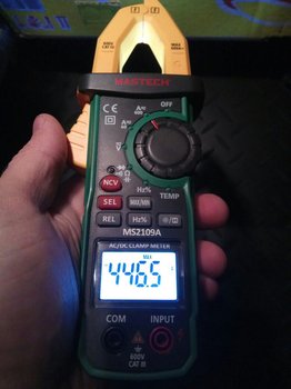

    Мерял позавчера в минус 13 - 450 ампер. Дизель м57.

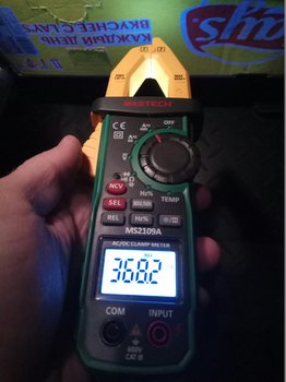

    У меня так же , единственное замечание , ~450 это когда сразу на запуск жмешь, а если сначала на пару секунд включить зажигание а потом запускать, ток получается ~370
    Кому интересно: на фуре с напряжением бортового питания 24 вольт, пиковый ток запуска 480а.
