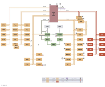

    Друзья подскажите где в багажнике справа найти can шину, собираюсь поставить выхлоп thor. Блок тора хочу спрятать в свободном слоте в отсеке предохранителей, удобно было бы и точку подлючения к кан шине там найти.

    Все контроллеры в слотах под блоком заднего токораспределителя в правом заднем крыле подключены к K-CAN2, например тот же модуль управления крышкой багажника, паркрониками, компрессором пневмы (если есть). Схемку прилагаю.

    Т.е. я просто могу подключиться к жгуту от любого контроллера в этом отсеке ?
    Как понять по маркировке какой контроллер за что отвечает, я например подключился бы к контроллеру фаркопа. Или там общая шина - нет смысла мудрить ?
    Как по цвету провода понять какой из проводов шины CAN L, а какой CAN H ?

    Подключаюсь просто скруткой в разрез провода шины, без резистора ?

    Это чой-то в разрез-то? Что там за схема у производителя? Разве надо выфильтировывать сигнал из CANа и подменять его другим для какого-то из блоков, который ты отрезал от прямой связи? Параллельно, как мне видится, чтобы читал положение педали газа для синтезатора и все. Основной резистор остается в терминирующем устройстве на этой ветке, как и было до подключения.
    Почитай ошибки до и после подключения, чтобы понять где там автомобиль "понервничал" и успокоилось ли состояние.
    Я бы сделал еще проверку на ухудшение условий: зацепил бы осциллограф на эту ветку, записал бы фрагмент коммуникации, напряжения на High и Low до вмешательства, а потом повторил бы операцию после, оценив, сколько мусора я закинул в эту ветку шины своим подключением и не "погнул" ли края при смене состояний - чтобы срез при переходе был четким.
    Я вижу матчасть надо немного еще почитать. Не спеши, погугли немного.

    Параллельно и планировал подключать, блок тора же будет видеть все что есть в шине и забирать себе данные о педали газа, оборотах, переключении передач итп, но шина при этом не рвется и все бежит дальше до "родного" блока на пути к которому я подключился.
    По чтению ошибок, подскажи пожалуйста каким софтом пользуешься? ISTу скачал нигде не могу ключ активации найти.

    Добрый день! Да, все оказалось довольно просто. Тех поддержка тора подсказали где жгут проходит и цветомаркировку кан шины.

    Может все таки PT-can?

    В итоге к каким проводам подключились pt-can или pt-can2 и в каком месте? Либо цвета проводов скажите?
