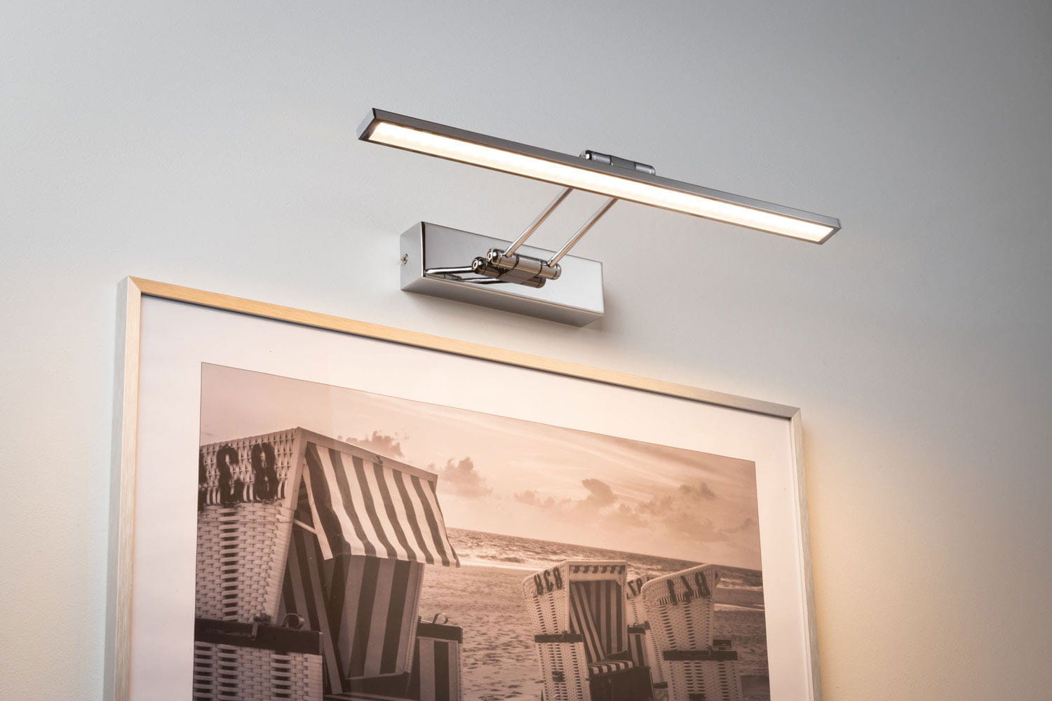

    Коллеги, всем привет
    У меня дома висят картины и мозаики на стене (жена делает) и хочется сделать точечную подсветку.
    Сделать классический светильник над картиной невозможно, так как придется штробить стены и закладывать проводку.
