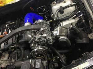

    Добавлю фото моего проекта для размышления 326621 326623 326625

    Дорогой мой человек,я не гадаю.никогда не говорю того в чем не уверен https://www.bimmerfest.ru/dvigatel-bmw-m54/
    Турбину можно заставить дуть и 0,2 и мотор при этом не умрет и будет долго жить.по поводу компрессоро есть у того же ees и st1,где не требуется доработка мотора,и есть st2,где уже нужно менять шатуны,валы и т.д.
    Вы бы вот сначала матчасть почитали прежде чем высказывать свои предположения.у меня клубный сервис 6 серии,мои механики моторы перебирают каждый день,турбо не турбо,да что угодно.мы имеем хорошее представление о том что делать,как делать и где,чтобы сохранить ресурс.но с дуру ума можно и х** сломать как говорится.к примеру.чипуя n63 до 500 с лихвой лошадей,открывается только лишь запас мощности,а пользоваться им или нет,и как им пользоваться хозяин решает сам.у кого-то мотор или коробка ложатся уже через неделю,а кто-то ездит уже второй год без проблем
