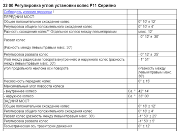

    Доброго времени форумчане. Столкнулся с болью 530 2014 год уже сделал сход развал подвеска в идеале, но отпуская руль машина сама начинает поворачивать на право. Последний раз был у ОД

    Так покажи картинку, что они там наделали.

    Без картинок о чём говорить? Просто если попиликать...

    Есть прошлые данные особо ничего не поменялось в ощущениях
  12. Антихрист
    Антихрист Старики-разбойники
    20 июл 2010
    19,100
    А ты говоришь. Кастер видишь в красной зоне? Из-за этого и тянет руль. По кастеру допускается разница не больше 30". И то чем меньше тем лучше.
    А развал вообще цирк. Одно +18, а другое -5. Тоже причина для увода авто в сторону.

    Он на 5ке регулируется?

    Мне говорят что не регулируется

    На сход развале

    Спасибо большое. Но я не в Москве. А в екатеринбурге) нескольким звонил говорят только рычагом регулируется

    Правильно тебе говорят. Конструктивно он не регулируется. Такая разность есть результат удара. Тем более что и развал у тебя в раскоряку. У меня такое ощущение, что у тебя подрамник сдвинут вправо.

    А где картинки с заднего моста? Обычно там всё гораздо веселее чем спереди.

    судя по картинке - удар был правым колесом или в колесо,
    при таких сочетаниях развала и продольного наклона - задней осью положение не поправить, даже если все в идеал вывести.
    а так как это бмв, а не аудя, то подрамник здесь не двигается, разве что вместе с лонжеронами
  27. vango
    vango Завсегдатай
    13 июл 2010
    1,358
    При таких значениях, даже визуально неспециалисту будет видна разность положения колеса в арке справа и слева (правое колесо будет ближе к порогу, чем левое)
    нужно искать что-то кривое

    Развал не регулируется. Только заменой железа. Нужно смотреть, что погнуто, но зачастую этого не видно на глаз :(
