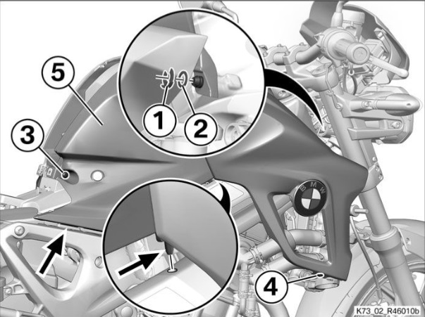

    ..Сегодня хотел поменять фильтр воздушный, но не смог снять "левую боковую часть облицовки", для снятия которой требуется "снять фиксатор (1) и прокладочную шайбу (2)", вопрос к тем кто уже снимал, как и чем подлезть к этому фиксатору чтоб не сломать пластик, у меня он почему то развернут той частью за которую нужно его по идее вытягивать наоборот вовнутрь, может его надо развернуть или предварительно снять еще что-то чтоб открыть доступ к нему..?

    нужно развернуть фиксатор и вытащить его
    другого способа нету)

    то гипотеза? :) ...дело в том что даже если его возможно развернуть(точно не знаю) то как и чем его оттуда тащить я не представляю, может там какой-то хитрый инструмент нужен? Просто не хочется на ровном месте создать проблем поломав пластик, ясно что как-то он снимается но хочется предварительно понять как именно а потом уже разворачивать и так далее, места там маловато и видно плохо из-за этой самой облицовки.. :) ...Опять же, не совсем ясно нафига и самое главное каким образом эти фиговины развернули обратно(те кто их ставил), обычно чем всовывают(какой стороной) то и высовывают, бррр.... :facepalm::) Хочется услышать ответ, по возможности, от того кто уже снимал самолично! Так-то понятно что там все просто и быстро снимается, но непонятно как именно... экспериментировать страшно, пластик больно дорогой...

    это не гипотеза а практика)
    разворачивается он чем угодно - хоть ногтем
    а вытаскивается - у меня пальцами) можно тонкими плоскогубцами зацепить
    эта стопорная шайба имеет загиб с одной стороны и за этот загиб легко вытаскивается
    собственно это даж на Вашем рисунке видно)

    - вот спасибо, попробую завтра, а то у страха глаза велики :thumbup:

    Фиксатор пальцами поворачиваешь так, чтобы было удобней его вытягивать. Берешь пальцами за загнутую часть и вытаскиваешь.

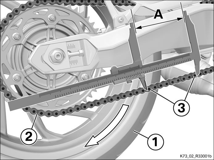

    А никто не подскажет сколько расстояние между 9-ю пинами цепи новой? По мануалу максимально растянутая цепь должна быть менее 144.30 мм, на 17500 км у меня растянута цепь примерно на 134 мм(если измерять по 9 заклепкам как в мануале), хотел прикинуть сколько ей еще осталось примерно. Цепь ведь комплектом с звездами менять?

    На DID-овской 525 около 126-127мм (разбег из-за того, что измерял на ненатянутой по всем правилам цепи, которая просто лежала на столе). При замене оригинальной цепи мне показалось, что звезды могли бы еще походить, но поскольку брал на Louis.de DID-овский кит, то махнул сразу все.
    Кстати, DID-вская цепь по объективным критериям лучше оригинальной, которую у меня сорвало на 23к (сам дурак - проебланил момент, когда нужно было срочно менять и поехал в "кругосветку"). Сейчас общий пробег 45к, т.е. 22к на DID, и еще есть куда двигаться ползунам. Стиль езды и общий похуй на погодные условия остались прежними.

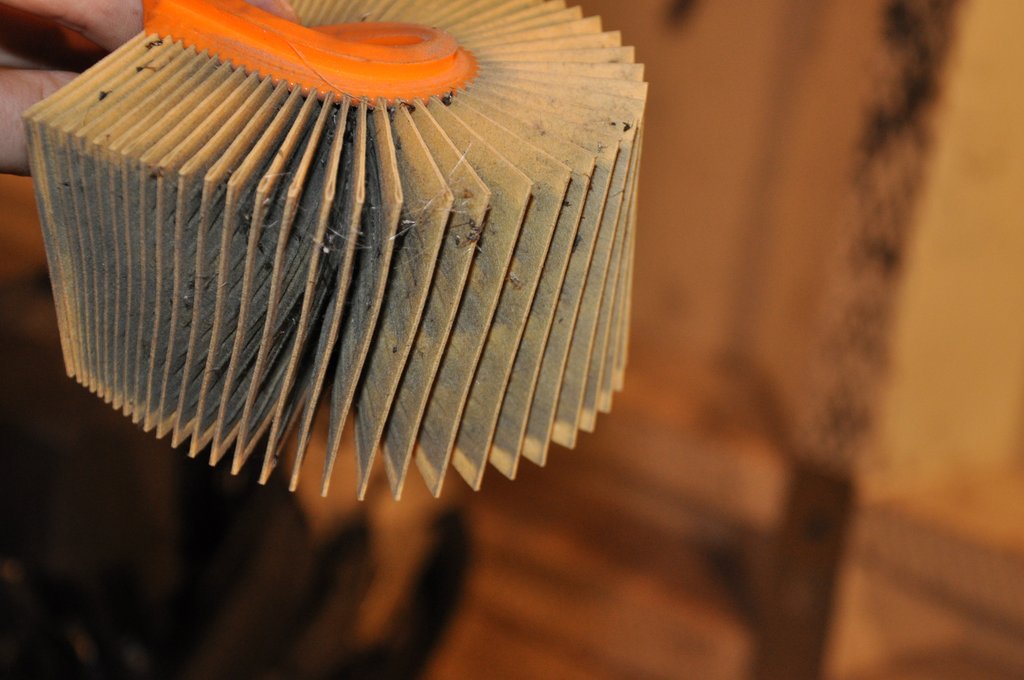

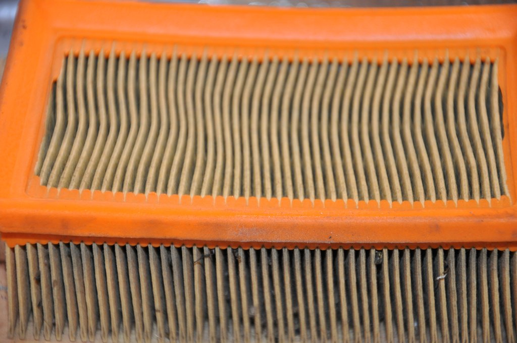

    Поменял воздушный фильтр. В общем, снятый был в таком состоянии, которое недвусмысленно дает понять, что менять его стоит чаще, чем раз в 20тыс. Тысяч через 10 я как минимум его почистил бы. Так что имейте ввиду.
    Эксплуатация 80% город.
  28. sland
    sland Участник тусовки
    28 авг 2013
    276
    - есть такое, тоже на 20 вскрыл:
    [​IMG] [​IMG] [​IMG] [​IMG] [​IMG] [​IMG] [​IMG] [​IMG]
    - думаю, можно смело раз в 10 тыс менять, хуже не будет, делов на 5 минут тем более.
    PS для тех кто как и я будут ломать голову как снять стопорное кольцо(в первом посте о чем спрашивал я) :)
    Лучше всего для этого подходит отвертка шлицевая пошире, одними руками не очень удобно орудовать, имхо, хотя, справа я эту детальку одной рукой сорвал, но это не очень удобно:
    - все остальное снимается легко чтоб долезть до фильтра, только с этим кольцом стопорным у меня заминка была.

    Недавно тоже разбирал посмотреть в каком фильтр состоянии - фотки прям как мои. 1 в 1, только пару сухих ос еще там у меня было )
