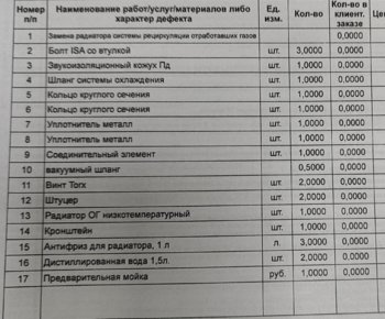

    Добрый вечер.
    Авто х4 f26, 2018гв., на пробеге 35 т.к (после завершения гарантии) прошил и отключил ЕГР в дизельбуст. Сейчас пробег 71 т км автодом приглашает на замену радиатора егр, зч в наличии.
    Насколько я понимаю для проверки герметичности системы будут проводить определенные манипуляции, но из за чипа параметры/значения не будут соответствовать базовым, как меня уверил мастер из автодома, и смысла нет менять ЕГР , раз он заглушен.
    Посоветуйте что делать, по форуму однозначного ответа не нашел.

  25. bmv_x4_20d
    bmv_x4_20d Новичок
    16 окт 2018
    20
    Добрый день. В воскресенье произвели замену.
  26. Мефодий Кириллович
    Мефодий Кириллович Участник тусовки
    5 июн 2022
    261
    Поздравляю с успешной заменой. Оказывается на Х5 гораздо меньше перечень з/ч при замене собственно радиатора. У меня половины пунктов нет. И странно, что все мои формы (предварительный з/н, заказ-наряд и окончательный акт приёмки) имеют несколько иной дизайн.

  29. Mel1982
    Mel1982 Новичок
    10 мар 2024
    3
    Вам поменяли только теплообменник без клапана EGR? Вчера был снова в автодоме, мастер стал уверять что теплообменник меняется в сборе с клапаном. И если клапан был отключен до замены, то после замены будет чек и нужно будет заново программировать отключение клапана.
  30. bmv_x4_20d
    bmv_x4_20d Новичок
    16 окт 2018
    20
    Посмотрите выше, выкладывал список замененных деталей. Егр был программно отключен, никаких ошибок нет.
