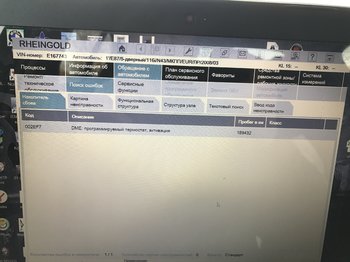

    Всем привет. Двигатель н43. Столкнулся с такой бедой. Менял помпу. После замены помпа при диагностике возникла такая ошибка
    После чего я заменил термостат. Ошибка ни куда не ушла.

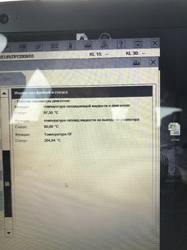

    Приехав домой сделал диагностику рабочих параметров двигателя:
    Температура ог аж 200 градусов.

    так температура ОГ никак не охлождается, как по мне так ОГ 200гр это нормально... да и температура ОЖ тоже вроде в норме, бензинки этого поколения так и греются от 92 до 100+ градусов сколько я знаю...
    там в рейнголде можно на ошибку нажать и программа подскажет что именно неисправно, куда смотреть и как диагностировать...
