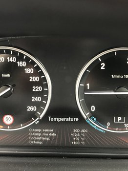

    Приобрел недавно 5 f07 3.0д 245лс
    Хочу узнать про температуру двигателя у меня на приборке показывает 100*С на прогретом моторе
    так вот это нормальная температура или нет?
    На е70 с мотором М57 у меня жестко на 90*С стоит.

  5. Igorsan24
    Igorsan24 Завсегдатай
    28 авг 2017
    535
    На приборной с право не помню что показывает ))))
    у меня есть какая то проблема щас тему буду создавать.
    у меня машина не заходит в скрытое меню
    Какого года прошивка хз
    Это я на месте стою уже минут 10

  6. Yarrik
    Yarrik Старожил
    14 дек 2014
    4,626
    Много, надо обновлять машину и мыть радиаторы.

  9. maxihard
    maxihard Участник тусовки
    15 авг 2008
    51
    Добрый вечер. Почитай эту тему, тут, вроде разжевано про температуру, около 100-это нормально, выше КПД, меньше расход, плохо когда выше 110 и далее... Проверь в пробке с включённым кондиционером, судя по всему будет около 90
