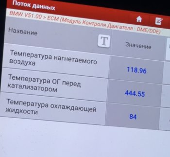

    Доброго времени, Столкнулся я с поломкой на F15 m50d n57x помпы контура охлаждения наддувочного воздуха, температура на впуске доходила до 120 и отключала мощность, замена помпы помогла, стал мониторить температуру и она колеблется в районе 50 градусов, что мне кажется многовато, стал искать инфу, толи я рукожоп и не умею прописывать запросфы в поисковике, ну или данной инфы нет.
    Вопрос, никто не мониторил у себя температуру, хочется узнать среднюю по больнице. и так и не понял у системы свой радиатор или нет?

  2. angor33
    angor33 Участник тусовки
    15 мар 2015
    56
    Пензенская обл.
    у системы полностью свой контур и радиатор в том числе, поломка насоса частая неисправность которая не дает о себе знать никак, если температура больше 25 град к всасываемому воздуху(он немного горячее улицы) это неисправность..... в среднем при +30 на улице, 50-55 град в контуре на 50д, на ходу на 5-7 град меньше
