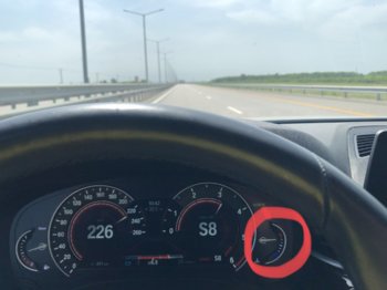

    Приветствую! Автомобиль только приобрёл и решил чуть притопить) Это норма, что такие показатели при таком режиме движения и температуре окружающего воздуха? При спокойном, равномерном движении стрелка стоит по центру. Сегодня попробую через скрытое меню посмотреть масло/антифриз

    Многовато что-то

    Автомобиль новый или б/у? Какой пробег? Сетка перед радиаторами стоит? Если автомобиль б/у, то смотреть чистоту радиаторов (особенно между ними).

    Авто б/у, сеток нет, в городе вчера толкался по пробкам в +36 стоит ровно, а на трассе газ в пол такая фигня

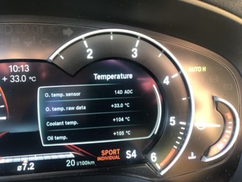

    Надо зайти в скрытое меню, вывести на приборку значения температуры масла и ОЖ и смотреть в цифрах сколько градусов. Тля В47 норма 90 ОЖ и 90 Масло (+- 2-5 гр) для В48 норма 110 ОЖ 110 Масло (+- 5-7 градусов)

    Вот такие показатели при активном педалировании на трассе)

    Выше 108 масло/антифриз не поднимались на трассе, в городе масло 100, вода 90-94

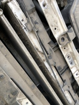

    Нужно снимать весь пакет радиаторов, менять ОЖ, ещё и кондер скорее всего дозаправлять. Иначе качественно не помыть, грязь между радиаторами набивается, снаружи не видно и не помыть.

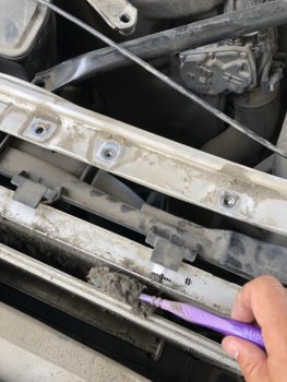

    Проблема решилась! Вчера самостоятельно добрался до радиаторов... Какая на них шуба была... ммм. Реально, не представлял даже! На ф10 за четыре года у меня они девственно чистые были. Аккуратно промыл из шланга и подручных ёршиков и вуаля - сегодня +38, активно перемещался по тому же маршруту, отслеживал через скрытое меню воду и масло - всё отлично! Больше 93/98 температуру не наблюдал! Разбирается всё элементарно! Вентилятор даже не отсоединял
