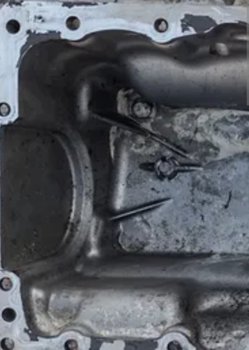

    Всем привет! Докатил на своем дизеле до первых 200 т.км и вот первая проблема. Второй год подряд официалы предупреждали при замене масла, что есть предпосылки к срыву резьбы сливной пробки. В итоге заменил масло у официалов месяц назад, а сегодня при осмотре подвески обнаружили течь масла через сливную пробку. Через поиск не смог найти кто как решал эту проблему. Единственный выход - замена поддона? Поделитесь пожалуйста опытом или ссылкой на данную тему
    Либо сразу объединить с регламентными работами с цепью? Тоже пора уже задуматься над этим…

    Вроде были варианты рассверлить под увеличенную ремонтную пробку. Хотя в таком случае поддон все равно снимать, так что почему бы просто не поставить новый.
    Ну и менять масло нужно в более адекватных местах впредь.

    попробуй найти настоящую медную шайбочку мягкую. именно медную а не то, что идет с фильтрами.

    Ничего снимать не надо, пожертвовать литрушкой или процедить и залить слитую отработку, для самоуспокоения:D:D:D
    Далее тянуть только 20Нм
    https://garwin.ru/tovar/nabor-dlya-vosstanovleniya-rezby-maslyannoy-probki-m131-25

    Если жить во вселенной, где не существует порожка или усиления отверстия, а стружка сама собой растворяется в масле тогда можно и не цедить ничего :cool:

    Фсё нормально, Босс! Проверено лично, режешь на живую, масло ещё капает с поддона, фся стружка сыпет на тебя, потом пролил 5л своей отработки и фсё сайпись:D:D:D
    Зы... Рукастые тянут до одури, а потом такая шляпа получается:help::help::help: Там по Тis 25Hm

    Ну если посмотреть каталог там и больше размером есть наборы. Я уточнил, похоже самому покупать подходящий набор придется, маловероятно что в моем городе кто-то таким занимался

    Осмотрите внимателно место течи, не протирая, но промакнув. Скорее всего - трещина.
    Чтобы убедиться, что это не так, при замене масла протрите резьбу и поставьте пробку на хороший герметик, прямо на резьбу. Если продолжит течь - замена поддона, нет - можно воспользоваться предложенным выше.
