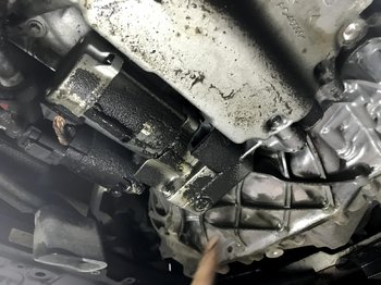

    Приехал к дилеру с проблемой утечки моторного Масла, а оказалось течёт из коробки.
    коробка getrag 7dct300. Пробег 20к. F39 x2
    у кого было такое? Почему? Чем грозит?
    дилер ничего толком сказать не может, не было такого еще.

    А дальше оставил тачку на за замену крышки сцепления
    28 00 8 486 558

    Почти уверен, что ни у кого на этой модели робота подобного не было, так как из только начали ставить на BMW.
    На E-89 с DCT почти поголовно начинают потеть пластиковые поддоны, так как поддон находится близко к выхлопу. Решение - новый поддон и обмотка выхлопа в этой зоне термоизоляционной лентой.

    Поменяли поддон, почистили, исправили. Прошёл год, снимаю зашить Картера и вижу снова капельки масла, мокрый поддон. Поеду снова ныть((
