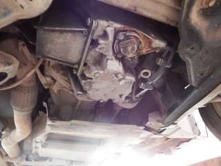

    Вот фото подтёков:

    Уровень в редукторе проверяли? в ГУРе заодно (если там дексрон, а не пентосин).
    Все сальники на рисунке есть, поз. 15 (31 50 7 595 196) "Пробка с вентиляц. отверстиями". Там течь то больше ниоткуда.
    Выход один - протирать тщательнее, да смотреть. Не забыв предварительно проверить уровни.

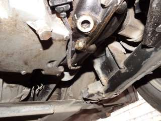

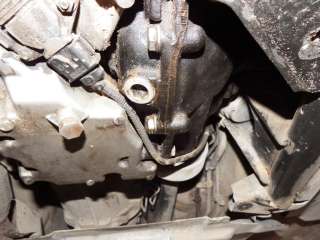

    Снимал, промывал радиатор - появился доступ завпечатлить поддон и редуктор по-выше:
    На второй фотке виден редуктор и сам сапун, который я на днях пытался чистить - торчащий цилиндрик.
    Подозреваю, что такая масляная шуба уже очень давно, ещё от предидущего владельца. Весь картер в масле ... и редуктор.
    Если смотреть сверху на двигатель, то заметна такая же шуба в области ТНВД и ниже. Разглядеть там что то не реально - большое нагромождение периферии мешает.
    Фишка с двумя проводами - на насос высокго давления - ТНВД.
    Что смог, уже оттёр ... ниже не добраться:

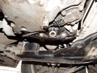

    Сегодня приступил к замене масла в переднем редукторе.
    За всё время стояния не образовалось ни одной капли. Стояла машина неделю почти...
    Проехал пару...тройку километров, двигатель разогрел до рабочей температуры, редуктор, соответственно, тоже, ибо прикручен редкутор к поддону - прогрев одинаково идёт.
    И вот только в прогретом состоянии снова потекло масло, стали скапливаться капли.
    Масло точно из редуктора - сравнил по цвету и запаху (спецефический, однако, запах) с маслом, что слил с редуктора. Слилось с редуктора всего 200грамм масла :(
    Подтекает с места соединения редуктора к картеру, если по схеме - место, где прокладка номер 7:
    Как понимаю, выше этого места больше с редуктора течь не от куда. Сверху, сколько смог, прощупал рукой - сухо. Достал только до верхней точки редуктора и до сапуна.
    Прокладка номер 7 - бывали ли случаи, что приходила в негодность и требовала замены ?
