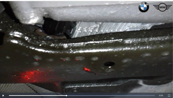

    Приехал позавчера в БорисХофф на ТО двигателя и при осмотре в моем присутствии на подъемнике обнаружили мокрое место под раздаткой коробки. В итоге произвели проверку уровня масла в раздатке , долили масло со слов 2 литра. Установлена причина течи электромотор, рекомендована замена его с диагностикой. Начальная стоимость работ 100 тысяч. Машина стоит в тёплом гараже в доме, пол светлая плитка на которой ни разу не замечал маслинных луж ни пятен, вообще на полу кроме воды ничего не встречал за два года владения. Машина 2013 года 3 литровый дизель 245 лс из Германии пригнали на заказ. Ведёт себя идеально и тут такое. У кого-либо было ли такое? И мучают сомнения при таком заливе масла отсутствие маслинных пятен на полу. Разводят? И откуда масло под раздаткой? Переспрашивал может с сальника сечет у мастера, ответил что нет, проверили не оттуда. Прошу пообщайтесь со мной на эту тему. Сижу в ступоре, и сотню жалко.....

    В раздатке всего 800-900 грамм масла. Откуда 2 литра? У Вас что, 2 раздатки?) Электромотор на них обычно не течет, но все может быть... Сам электромотор стоит 50-55 тыс. новый, но может дилеры умножили на 2 просто... Ничего личного, просто бизнес).
    Советую посмотреть течь масла в стороннем сервисе, лучше самому. Если есть потеки, замыть и посмотреть как дальше будет.

    Прокладки никакой нет, это не электронасос, а электромотор, если правильно модуль продольного момента. Там стоит бессчеточный шаговый электродвигатель.

    Сегодня утром приехал в сервис на диагностику и устранение течи в районе раздатки. За три часа с небольшим механические работы наполнили и собирали. Была течь раздатки по сочленения половинок. Сняли разполовинили, хз вменили сальники, промазал герметиком и установили как было. И тут нежданчик при прописке раздатки какой-то электронный блок с этим связанный со слов мастера глюканул. Сейчас опытный электрик восстанавливает его. Просили подождать 1,5 часа. Как думаете получится или блок сдох? У кого было такое?

    24.5. демонтаж монтаж раздатки, замена 3 сальников, гермитезация половинок раздатки. Залив масла. Плата восстановление в том числе 6,5. Диагностика ходовой и двигателя, демпфера, ремней
