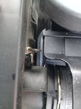

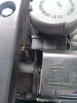

    Всем привет.
    Подниму старую тему )))
    Заменил: бачок, пробку, антифриз.
    Сегодня обнаружил течь антифриза (на фото).
    Что делать: менять радиатор ... ?
    Кто-нибудь ставил термал 500788JP, как он "ходит", долго ... ?
  13. LDN
    LDN Старожил
    12 янв 2012
    5,680
    Никто не знает ?
    P.S. Ручьём - течёт только на холодную, как прогревается - перестаёт.

    Стрелкой хоть укажи где течёт? Ручья не видно!

    Течь (запотевание) в том месте, где светлая пластмасска на радиаторе (фото 1).

    А течь и правда не видно на фото.
    А с чего такие замены? Причина ?

    Запотевание сверху (фото 1).
    Треснул по шву. Как обычно (((

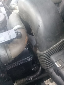

    Видео:
    Течёт - сверху, на холодную.

    Поехал в сервис, там сделали опресовку, нашли течь, заменили уплотнительное кольцо верхнего патрубка радиатора.
