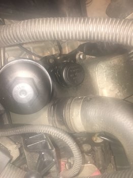

    Сперва запотел,потом засопливился масляный стакан фильтра.
    Кто сталкивался?Кто менял?
    Буду раз любой инфе
    N57
    Пролитое Масло исключается.Меняю сам,с тряпочками и салфетками.

    Резинку не перекрутил?

    Нет.Не из под неё.
    Вчера помыл.Завтра буду смотреть откуда.

    Года 4 назад на ойле 60ткм ( я его делаю через 10ткм) слесарь в БАТе обратил мое внимание на аналогичную сопливость в зоне под стаканом, тоже было паникнул, но он все вытер, протер сам стакан, заправил новый картридж, собрал все ручками видимо правильно и уже пять ойлов рецидива нет, зная мою предвзятость было понятно что слесарь о чем то догадывается. Так что не торопись, понаблюдай. Криворукость бывает и неосознаная.

    Возможно это такая же проблема со стаканом пластиковым как и на E70 с таким двигателем https://www.drive2.ru/b/1440691/

    Было подобное запотевание. Менял масло. И стакан вроде затянул ключом плотно. Но потом смотрю потеет. Взялся за стакан, а он от руки вращается.

    Да,я это уже гуглил.Вот этого я и боюсь.
    Исключено.Менял сам.
    Щас видосики загружаю.

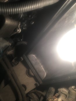

    Знатоки, привет. Авто F25, 2012 года. Двигатель N57. Пробег 161000. Недавно обнаружил течь масла в районе масляного фильтра. Сам фильтр сухой. Под ним, кажется, тоже. Откуда течет не могу понять. Сам я не специалист. Так сказать, пользователь, но бережно отношусь к авто. Слежу за ним. Устройство двигателя особо не знаю. Течь заметил в морозы. На эти новогодние праздники. Градусов 20-22. Подскажите пожалуйста на что конкретно обратить внимание. Может там есть какая нибудь «слабость»? Может кто нибудь сталкивался? Прошу не тролить))) Для меня это вопрос серьезный. Спасибо.

    У меня протек в эти морозы датчик давления масла прям через разъем изнутри протек вот и масло. А он там рядом с фильтром прям ну по крайней мере на Н55 бензине

    Да. Датчик стоит какой-то рядом, но он тоже сухой. И под ним сухо. Без разбора точно определить место течь не получается.

    Нужно готовиться к замене прокладок масляного стакана и теплообменника. В основном течет прокладка между блоком двигателя и масляным стаканом.
