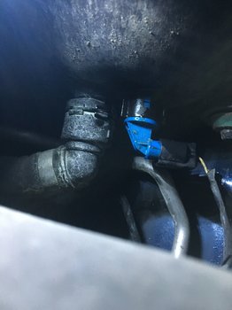

    Народ, привет!
    Сталкивался кто?
    Неделю назад авто попросил долить ОЖ. Залез в бачок - МИНИМУМ.
    Сегодня обратил внимание на лужу под авто. Полез смотреть и нашел подтеки на датчике ОЖ под бочком, сам бачок сухой. Посмотрел в инете, не похоже, что на датчике стоит прокладка, или все же стоит? Или бачок приехал?

    Да, там есть резиновая прокладка, НО, всё же надо внимательно посмотреть состояние бачка на наличие потдтёков и наличие трещины(желательно на горячую), если гуд, тогда прокладка.

    Проблема в том, что я не нашел на схемах эту прокладку. Продается ли она отдельно?

    Там банальная прокладка стоит, можно подобрать в магазине сантехники.
