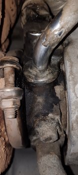

    Господа, сегодня заметил небольшие капли под дном авто, подняв на подъёмнике увидел вот такую вот неприятную картину в области турбины. Судя по цвету и консистенции капель - антифриз.
    Кто-то сталкивался с подобным , насколько серьезно?
    Как и чем лечить?

    :facepalm::facepalm: Лечить придётся поиском места протечки.
    Или так оставить и подождать.
    Кончится тосол и всё высохнет.

    Ну так разве не из шланга охлаждения сочится ?
    И на нем же были капли, которые перед тем как делать фото вытер

    Насколько почитал, там резиновый уплотнитель, который со временем от высоких температур пересыхает и начинает пропускать

    Это я должен угадывать , откуда и что у тебя сочится ???
    Или сам глазки откроешь и начнёшь искать ??

    Да там хер что видно :D
    По логике вещей, патрубок антифриза это единственное место, откуда может сочиться антифриз ...

    разные причины могут иметь одинаковые проявления.
    возьми белую ткань и обмотай все подозрительные места.
    у меня как-то антифриз тёк из-под поддона картера.
    по твоей логике надо было менять поддон, т.к. больше неоткуда.
    только в поддоне антифриза нет.
    оказалось, что текло с самого верха двигателя - из-под термостата.
    но сразу под ним было сделано сверление, которое выходило на стык поддона.

    Что парадоксально, течет он только если ездить с работающим кондеем

    По теме.
    На днях был в сервисе, делали опрессовку системы, в результате которой выявили течь уплотнений патрубков охлаждения с турбиной (резиновые колечки). Заказал эти колечка, но вот только на следующих день после опрессовки течь перестало :facepalm::facepalm::facepalm:

    И что? Всё равно менять.
    На старой машине все подобные элементы придется менять, они годно работают 3-5 лет, потом как повезет.

    Мастер посоветовал пока понаблюдать, так как место течи довольно геморное, чтоб все 4 прокладки поменять, нужно снимать турбину, а с учётом что авто на полном приводе и турбину просто так не снять ...
    А если менять только 2 без снятия турбы, то неизвестно как себя после этого поведут оставшиеся две ..
    Да и как-то это очень удивительно что он раньше на холодную вытекал лужей, а сейчас перестал вообще, сухо, уровень на месте, как так то? Опрессовка творит чудеса ?
