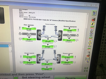

    Здравствуйте все форумчане.Вот начитался про схождение на форуме .проблема на 20 катках осталась это колейность !!прям уже достало эта рулежка.подожрало наружнею часть передних колес.
    Делал схождение у дилера .что то не очень
    .кто нибудь подскажет где в нижнем Новгороде делают нормально схождение.????
    Буду признателен.
    Да кстати с увеличением + температуры рулится гораздо лучше ,но не айс все равно.
    Спасибо.

  22. andron_757
    andron_757 Участник тусовки
    4 сен 2018
    32
    Доброе утро вчера заезжал в классик.да нормльныцн сервис.схождение выставили как я просил !все нормально сделали.
    Машинка по другому рулится стала.цены вообще норм.спасибо.

    Какие параметры вы просили?
  24. andron_757
    4 сен 2018
    32
    Перед+ 0/ 10мин.
    Зад +0 /00мин
    Вот ка то так .машина совсем стала рулится
  25. andron_757
    4 сен 2018
    32
    Колейность ловила как на комбайне на 20.руль стал информативный .налиитой,сейчас нерыскает .
    Жаль что резину маленько подъело по наружке.
    Короче я доволен
