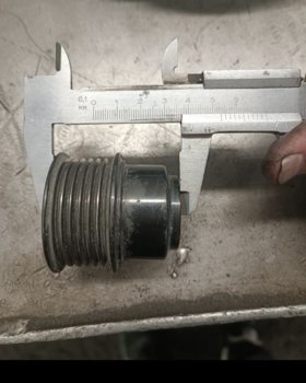

    Всем добрый вечер!
    У меня 3-ка BMW G20 320D xDrive 2021 г.в., мотор B47D20b с 2-мя турбинами. Свистит шкив генератора на холодную несколько минут после запуска двигателя в жаркую погоду.
    В интернете и на этом форуме находил информацию по данной проблеме, но со шкивом на моторе B47D20a, на котором шкив короткий (ставился на F-кузов и на 5-ки G30). На моем же моторе у генератора Denso стоит шкив высотой 53 мм. Подобрать шкив или обгонную муфту INA или другого производителя пока не получается. Напишите, пожалуйста, кто сталкивался с данной проблемой и есть ли ее решение? Может быть, есть такая заветная обгонная муфта))))
    Фото родного шкива генератора Denso прикрепляю.

    А это точно он свистит? Видео нет?

    Да, это он, т.к. ремень, натяжитель и ролики я уже менял)) Постараюсь снять видео в ближайшее время.

    Можешь глянуть муфты от ina или skf, они вроде делали что-то такое под твой мотор(насколько помню). Мб поменяешь да шум уйдет

    Смотрел муфты от INA. У них, к сожалению, муфт под 14-ю резьбу нет с такой высотой (53 мм)...попробую поискать у skf. Спасибо!

    Вот я и хочу поставить обгонку, чтобы ремень не колбасило на этой железяке))
