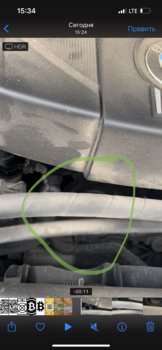

    Всем привет. Пятерка 525d 2013 (рестайлинг), кто нибудь сталкивался, подскажите что за ремень и насколько серьезно все? Шумит не всегда, и на тёплую и на холодную. Появляется иногда только

    На прогретом ДВС выключенными электропотребителями на ХХ мотора силиконкой аэрозолем дунь на ручейки приводного ремешка и дай поработать/подсохнуть. В моем случае судя по меткам натяжителя такая процедура для ремня явно на пользу пошла. Если в твоем варианте и это не поможет, значит меняй ремень и ролики заодно посмотри
