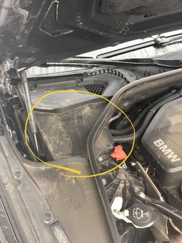

    Недавно время от времени появился свист, при включении обдува лобового стекла, исходящий с левой стороны моторного отсека ближе к лобовому, в том месте особенно заметен шум от вентилятора, гоняющего воздух на лобовое. Свист то появляется, то исчезает. Что это может быть?

    в дренажах воды или льда нет?

    Что самое не приятное, иногда весь день может не появляться, а потом опять неожиданно появиться и начать свистеть. Если по кожуху в моторном отсеке постучать, свистит по разному.

    По выделенному. Глушитель шума всасывания у этой модели с вашим мотором с какой стороны?

    Звук похож на свист ненатянутого ремня (как в свое время часто можно было услышать на нашем автопроме на холодный мотор) появляется время от времени, потом пропадает.
    Идет с того места, которое обвел кружком.
    Сервисмены, которые делали кое-что сказали, что есть ошибка по термостату. Может ли это быть как-то связано?

    Обведённое место разобрать и почистить фильтр грубой очистки перед вентилятором.
