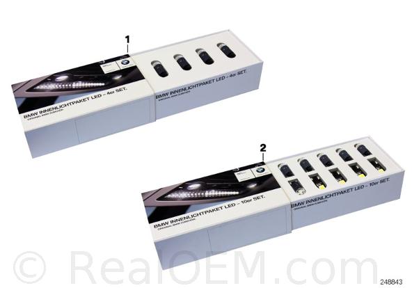

    Привет коллеги!
    Собственно вопрос:
    кто-нибудь ставил "светодиодный пакет освещ.салона, большой" №2 (63122212788)?
    или лучше поставить LED Innenraumbeleuchtung Module?
    По деньгам выходит родной дешевле, но там отсутствует комплект для багажника.
    А в предложении с ebay отсутствует комплект модулей для потолочных ламп.
    Но можно взять "Светодиодный пакет освещ. салона, малый" (63122212787) №1 и добавить к нему "LED Innenraumbeleuchtung Module" с ebay...
    что думаете?
    P.S.
    А может взять родных №1 и №2?
    Ведь судя по описанию продавца с ebay они одинаковы и вроде должны подойти и для багажника? :confused:

    Пришел комплект номер 2:
    в нем 4 диода с прямой светонаправленность и 6 диодов с перпендикулярной.
    Страна изготовления Эстония, тщательно заклеена получпрозрачной этикетной Сделано в Германии :p

    Ну обо всем по порядку:
    У этих диодов не важна полярность, так как на каждом есть свой мост: как ни воткни все равно горит.
    Диоды поддерживают плавное угасание, но как и все другие на последних 30 процентах яркости начинают пульсировать. Эта настройка правится в машине там же, где и настройки дневного света под разные страны (нужен провод и софт). После этого угасание будет более интенсивным, с середины яркости отключения станет резче (можно вообще димер выключить - будет только вкл/выкл).
    Диодов в наборе вообще ни на что не хватает.
    Я поставил по три в каждый потолочный плафон - они с линзами с параллельной осью направленности света. Итого 6.
    А вот с перпендикулярной осью всего 4. Поставил их в двери внизу, что светят на землю и внутрь салона при закрытой двери.
    Осталось докупить еще таких же с перпендикулярной осью:
    2 в ноги пассажира и водителя
    2 в ноги задних пассажиров
    2 в козырьки с зеркалами
    2 в багажник
    Итого недостача = 8 штук. :confused:
    Они, как мне кажется, не рассчитывали на опцию пакет освещения, вследствие чего у меня больше лампочек. А багажник вообще ни к чему в их понимании.
    И еще все лампы и плафоны снимаются легко, только потолочник впереди имеет хитропопую систему крепления - долго листал воркшоп, пока нашел. Просто так снять не смог :shock:
    Еще важный момент: будете брать "китай", сначала возьмите пару прямых ламп на пробу в центральную точку потолочного плафона и попробуйте ее в заднем плафоне - он проще открывается (снял стекло и все). Дело в том, что машина точно проверяет исправность цепи. Так как мне не удалось получить 12 вольт в патроне без лампочки нажимая на кнопку включения. Только пихнул лампочку - щелкнул менеджер питания и кнопка заработала. Так что не факт что "китай" удастся подобрать с первого раза.

    Константин, спасибо за подробный отчет.
    P.S.
    В комплекте у Ворчуна 18 штук, но х.з. сколько - какой направленности.
    "3 x LED vorne
    - 3 x LED hinten
    - 4 x LED Ausstiegsbeleuchtung
    - 4 x LED Fuвraumbeleuchtung
    - 1 x LED Handschuhfachbeleuchtung
    - 2 x LED Make-Up Spiegelbeleuchtung
    - 1 x LED Kofferraumbeleuchtung"
    Вместо второй в багажник предлагается одна в бардачок.
    Интересно, взаимозаменяемые ли они?
    Надеюсь, что Александр поделится инфой после установки.

    Вкратце: он вынимается из потолка, а не стеклышко снимается как у остальных. Надо вынуть 0-образную рамку вокруг системы управления люком. Там две щели больше - в них плоской отверткой отстегнуть металлические клипсы - весь фонарь вынется и повиснет на проводах.

    с бардачком точно не взаимозаменяемые т.к в багажник лампочка идет с радиатором

    Ну скажем так: светодиоду радиатор не нужен и понятно почему. :)
    Еще момент: докупил диоды OSRAM 6000k с теми же функциями - без привязки к полярности. Поставил на освещение пространства ног - все четко. А вот если ставлю их в подсветку зеркала козырька, то цвет лица нездоровый... какой-то аватар получается :facepalm:, поэтому там запихнул обратно обычную лампочку, тем более что вместе с салоном подсветка зеркала как правило не используется. В багажнике те же бесцокольные лампы W5W, только некрасиво - при обычной лампе возникает акцент на освещаемое пространство, а при светодиодах - они ярко выделяются сами, а не освещаемое ими пространство. В итоге в багажнике мне не нравится подсветка. :thumbdown:

    Привет Костя!
    выходит, что к набору №2 достаточно, по твоему мнению докупить диоды OSRAM 6000k
    Так?
    Ты докупил диоды OSRAM 6000k и все стало ок?
    Данные диоды какой направленности?
    Если есть, кинь ссылку кат. № OSRAM.
    У тебя стоит пакет S4M8A (Задние лампы для чтения)?
    Передние лампы для чтения и задние (если есть) менять не нужно?
    Ссорь за количество моих сумбурных вопросов. ))
  21. -=Painkiller=-
    -=Painkiller=- Завсегдатай
    8 авг 2012
    1,899
    Саша, здравствуй!
    Да, верно. Достаточно докупить два комплекта по две лампы, как показано во вложении. Направленность: я бы сказал они вообще ненаправленные - диод на цоколе, стекло - "матовый хрусталь".
    Артикул для поиска я не нашел, но название для поиска такое:
    "Osram W5W LED ledriving Cool white 6000K blue vision effect"
    Ценник эстонских ламп в родной БМВшной коробочке был меньше, если пересчитать на количество. :eek:
    S4M8A я меня нет, но есть S4URA - при этом ламп в салоне больше чем 10, светятся пороги, улица при открытии дверей, периметр автомобиля внутри подсвечен оранжевой светодиодной лентой. Лампы для чтения являются частью заднего и переднего салонных плафонов - т.е. в каждом по три лампы W5W - одна на освещение салона и две управляемые кнопками для чтения.
    Лампы для чтения я поменял еще на первом шаге, так как в родном комплекте №2 от БМВ было 6 направленных ламп с линзой и пристроить их куда-то еще я счет нецелесообразным.
    Чуток понятнее, надеюсь, стало? :)
