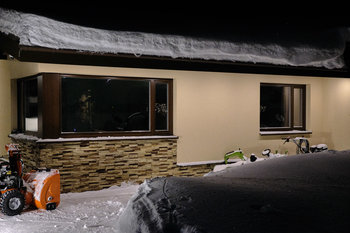

    На ebay продают наборы светодиодных маленьких светильничков. Они IP67, мощность 1Вт, с разьемами для соединения в линию и трансформатор в комплекте. 20 штук с трансом в районе 6-7 тыс руб. Я их в свес гаража и навеса поставил по периметру, они дают равномерную, комфортную ночью подсветку фасада и потребление практически ноль. Работают по часам от заката до рассвета. Глядя со стороны их самих из за угла свеса крыши не видно, только подсвеченная стена.
    Если высокий дом освещать, то действительно лучше снизу подсвечивать, ставя светильнички в отмостку. Только они прилично подороже из за более крепкой и герметичной конструкции. Правда зимой, если снег завалил их, света нету:)
