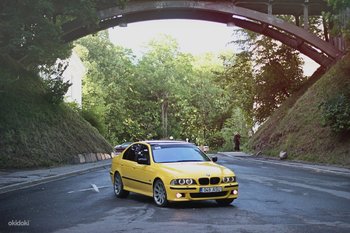

    Здравствуйте курил гугл так ничего и не нашёл.
    Имеется бмв 523 на акпп купил донора бмв 528 на мкпп на газу,хочу перекинуть мотор и газовое оборудование на 523 и оставить коробку акпп ,может кто делал с какими проблемами столкнусь ,и самое главное коробка подойдёт по креплениям?если был мануал и на автомат поставить. Жёлтая 523
    Серая 528
