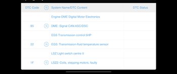

    Пока всё без ошибок. Мне говорят, что может перегреваться коробка, за ней буду следить через прогу через Bluetooth адаптер IOBD2. Она всегда грелась до 120-125, недавно сменил масло - стало чуть лучше

    Вот эта хрень всегда была. Что это, я хз.
    Диагностировал сам, через прогу для iOS, поэтому не знаю насколько это близко к правде.
    Ошибка 85 возникла вроде только сейчас. Но когда-то я ее тоже видел и раньше

  21. mnogoneyasnogo
    4 ноя 2012
    15,209
    А коробку дорабатывать не стал? Там же разные бублики
