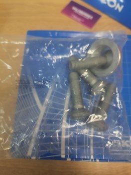

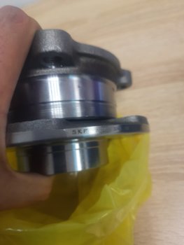

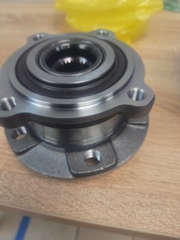

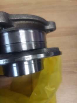

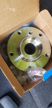

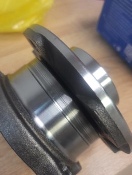

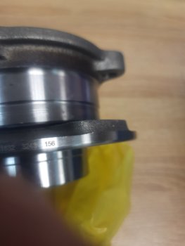

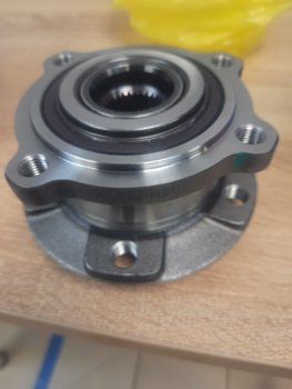

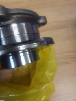

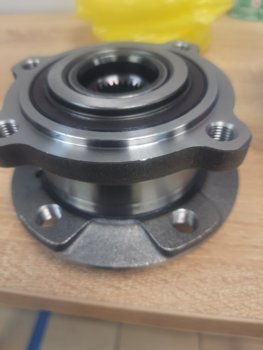

    Народ, всем доброго времени суток! Заказал передние ступицы SKF на x5 e70. Визуально не внушают доверия. Отфотал, скинул производителю, но пока тишина. Кто сталкивался, прошу помочь. Надо срочно ехать на ремонт, времени мало, ответов пока нет нигде на мой вопрос! По QR коду просто ссылка на сайт. На сколько понимаю, должна быть ссылка на саму деталь?

    А что визуально с ними не так?
  3. dlitvintsev
    dlitvintsev Новичок
    18 сен 2021
    29
    Да все не так))) Смотрел обзоры по ним, масса отличий. На сайте производителя совсем другой вид! И по QR коду деталь не бьётся через приложение производителя!

    На мой взгляд вполне нормально выглядит.
  7. dlitvintsev
    dlitvintsev Новичок
    18 сен 2021
    29

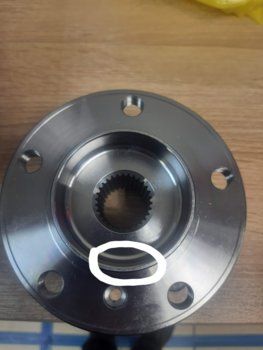

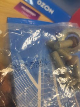

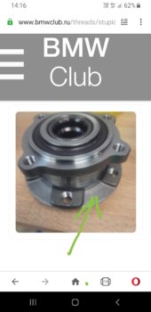

    Я просто сколько смотрел обзоры, буквы выдавлены и указана страна производитель! Болты а комплекте везде идут с краской на резьбе. Потому сомнения. Где выделено маркером видны какие-то затертые буквы!

    На болтах не краска а фиксатор резьбы…
  11. dlitvintsev
    dlitvintsev Новичок
    18 сен 2021
    29
    Спасибо за инфу! На моих их нет.

    :facepalm:
  15. Remzo-
    Remzo- Участник тусовки
    15 май 2021
    74
    Китай по ходу или Турки!
    Ровненькая должна быть!

    Так если "всё не так", то нужно дождаться ответа SKF и осуществить возврат детали продавцу как не соответствующей описанию...
    Мнение читателей и клубней вообще не важно в данном случае, т.к. любые сомнения трактуются не в пользу детали: чуда не произойдёт, и контрафакт не окажется оригиналом...
  18. dlitvintsev
    dlitvintsev Новичок
    18 сен 2021
    29
    Все верно, спасибо! Сегодня купил у дистрибьютора SNR, сразу понял, что мои детали подделка, по одной простой причине: "Нормальная деталь по весу отличается, одна ступица весит столько же, как две SKF, что я заказал!" Результат на лицо. Запросил сертификат Emex, тишина полная! Производитель пока не ответил, детали вернул, позже дам ответ по отзыву производителя!

  30. orspn1
    orspn1 Завсегдатай
    4 сен 2012
    381
    На юбке в этом месте есть отлитая надпись KYIO ? Большими буквами - или что то похожее из этих букв (точно просто не помню)
