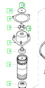

    Во вложении снимок, опора я так понимаю это верхний колпак с 5ого по 11ый номера. По сути это обычная железяка в которой имеется упорный подшипник -цифра 5. При замене стоек его заменили на оригинальный. Что там еще может стучать?
    Позвонил офицалам, они сказали что отдельно этот подшипник не меняют, заменяют всю опору целиком стоимость 5 600 руб.

    посылать нужно таких официалов! Опорный подшипник 5,6 (бублики) меняются на раз-два, стоят копейки. Поменял себе, когда стук стал появляться. Они проседают и начинают постукивать. Там реально делов на 5 мин. Гайку сверху отвернуть и болт один снизу. Всю опору брать зачем, что ей будет то железяке.

    И цифра 6 - верхний подшипник тоже нужно менять.

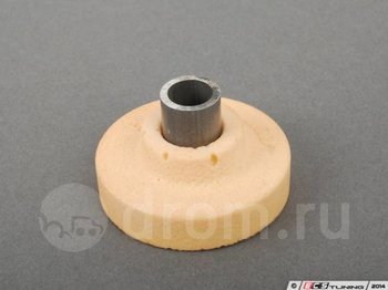

    Мне поменяли № 5 и 6, говорят что оригинальные заказывали, но стуки\хлопки на стыках не прошли.
    Начали грешить на железную втулку в №5, якобы она может быть короткая, поставили длинее от другой машины, стуки на малых кочках пропали, на больших все равно бахало. Приехал еще раз, втулки эти подпилили еще на пару миллиметров, не помогло, стук остался.
    В итоге потратил 45 тыс вместе с такси и 10 дней машина простояла на сто, а стук не прошел.
    Кстати, как мне стало известно, пока они искали стуки зачем то срезали 1 см. слоя с №4 (объяснили тем, чтобы исключить возможность ее стучания). Но то, что она может стучать обрезанная говорят что это невозможно. Может быть дело в ней?

    4 это же отбойник, работает при максимальном сжатии стойки, или я ошибаюсь?
  16. Zae
    Zae Новичок
    25 фев 2019
    25
    Все верно. Офицалы говорят что он может стучать, они меняют вместе с стойками.
