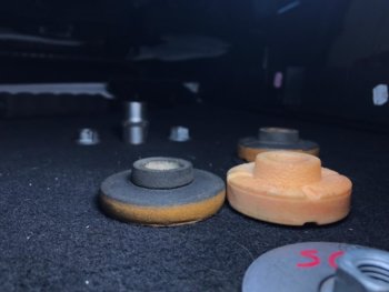

    Подниму тему, неужели ни кто не победил? симптомы такие же. При холоде стучит сзади немного поездишь уходит стук. Подвеска обычная без активного стаба и пневмы. Поменял на днях все, стойки и все отбойники с опорами. На одной стороне опора была расплющена
    IMG-20201210-WA0006.jpg .
    Думал вот он корень всех бед. Но нет стук остался. Так же сделал полную шумку багажника, думал может там что то постукивает на кочках. Еще посоветовали, что на нижней опоре

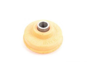

    есть втулка металлическая, её якобы кто то подпиливал, но инфы об этом нет. Может правда она где то стучит, может под нё еще какую прокладку положить. Кто вообще знает как этот узел устроен? может эта втулка стучать? Мастер когда делал, я не догадался все там изучить, думал точно уйдет стук.

    Снимал проверить, левая и правая собраны одинаково. Показал местному слесарю-гуру , он подпилил втулку стучать стало меньше, но не намного.
