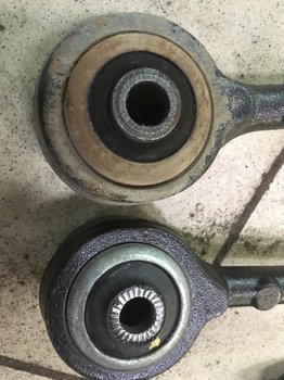

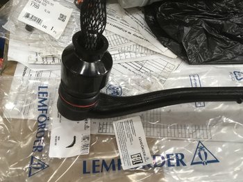

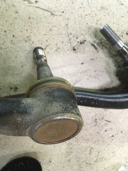

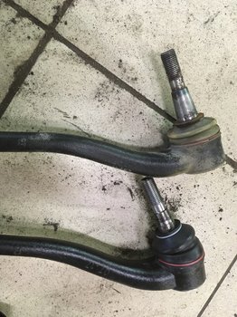

    Нашёл причину. Рычаг поперечный в студию. Я в шоке, ставил лемыердер и полгода не отходил. Езжу аккуратно. Щас модно было прочувствовать разбитый шар. До этого стук был, но нефига не чувствовалось при проверке. Я ещё удивился когда брал. На шаровый Белый пыльник. Не знаю, может отличие по сторонам

    На сколько я помню оба рычага были Из Малазии. TRW тоже из Малазии. Делаем выводы, что один завод. Пыльник Белый с надписью trw. Мне не понравилось, что в шаровой графитовая смазка шруса. И на рычаге с белым пыльником была Сетка защитная и колпачек синеного цвета.
    А стук все же так и не победил справа. Едем дальше, не так давно менял шар в кулаке, ещё раз заменю. Ведь и дерьмо же щас запчасти
