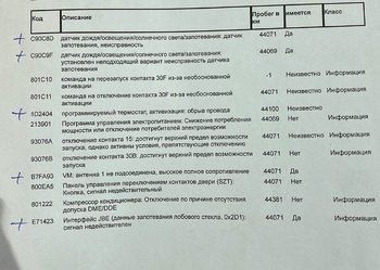

    Сначала провёл различные процедуры (поставил новую резину, баланс, развал, ТО, диагностику ходовой) и вуаля при диагностике обнаружили кривые передние нижние рычаги подвески (думаю при транспортировке умудрились как-то неаккуратно всё делать и погнули тянув за нее или еще как-то, факт в том, что рычаги приехали кривые при идеальном состоянии остального). Грешил на них, ориги стоили 700 евро за 2 шт, купил за 150 лемфордер и сегодня всё заменил и на всякий еще раз сходил на развал. Проблему никак не решило, постукивания руля остались. Дилер разводит руками, говорит надо заменять видимо всю рейку (никак саму рулевую не продиагностировав), кстати делали еще и электронную диагностику и она ничего не показала (прикрепляю результат диагностики на всякий случай).
    Не знаю даже чего думать и куда смотреть, автомобиль прошел 2 диагностики ходовой и электронную разными мастерами оф. дилера, а за саму рейку в сборе просят 2750 евро + еще замена, а при покупке автомобиля с 44 тыс. пробегом и историей совсем не ожидаешь таких трат в первый же месяц после покупки.

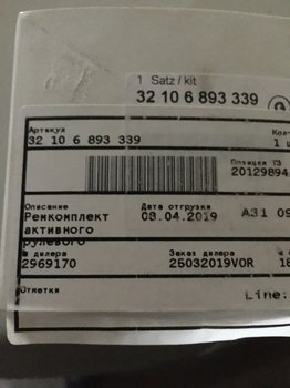

    Посоветую вам поменять ремкомплект рулевой рейки,стоимость которой в районе 6 тысяч рублей,и стук этот пропадёт.....

    Можно какую-то ссылочку или еще какие-то данные на этот рем.комплект?

    Спасибо большое! У вас уже был подобный опыт решения этой распространенной проблемы у интегрального рулевого управления на ф10? А есть вообще понимание, что именно стучит, почему стучит? :) мастера в моем городе говорят что там чуть ли не моторчик активного руля менять надо , который идет только в сборе.. на биммерфисте этот стук назвали "woodpecker" — дятлом)
    неужели рем.комплект за 90 баксов решит эту проблему, вы дали прямо надежду)
