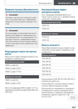

    Подниму тему еще раз. Пришли фильтры оригинальные, собираюсь менять масло. Вязкость 5w40 точно подходит для такого свежего мотора?)

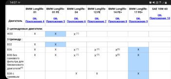

    Не факт, смотрите по newtis

    s-rv Участник тусовки
    18 май 2023
    284
    В мануале написано же. Из него любое.
  11. o'tri
    o'tri Старожил
    17 июн 2011
    6,173
    В мануале указана вязкость для всей линейки моторов, а не для конкретного

    Указаны вязкости и допуски масел, которые можно использовать в этих моторах. Разве не так?
  13. o'tri
    o'tri Старожил
    17 июн 2011
    6,173
    Если мы здесь говорим о b38 то рекомендуемым для него является допуск ll-17fe. А они бывают только 0w20.
    Остальные в целом тоже допустимы.
    Там где сноски отмечены использование только в Европе и США. Предполагаю, из-за качества топлива. Ну то есть да, технически можно.

    Ну да, там только 0-20.
