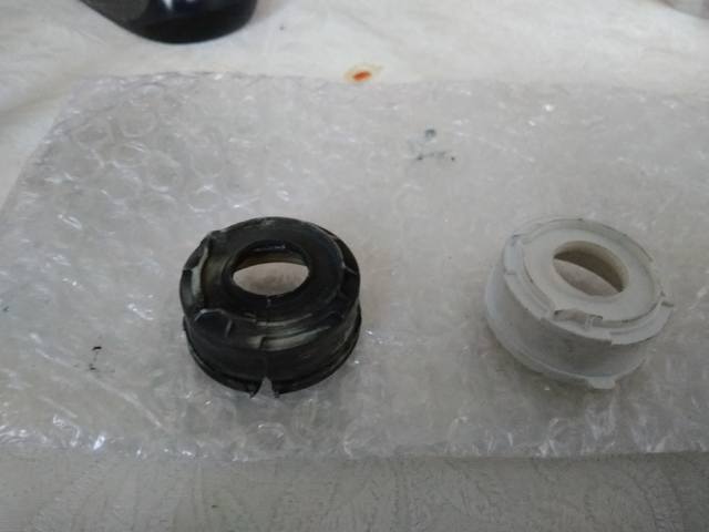

    Эх... Пришлось всё самому...
    Кароче: это хрюкает генератор. Поскольку, пришел пушистый северный зверек втулке заднего подшипника. Такое пластиковое копеечное колечко. Хоть и содрали с меня за него 400 рублей.

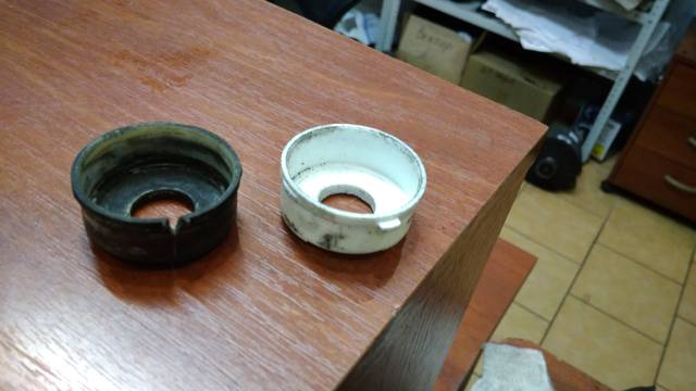

    Фото старой и новой втулки:
    Втулка служит "буфером", съедающим термическую разницу между металлическим подшипником и аллюминиевой задней крышкой, служащей радиатором и для регулятора-выпрямителя

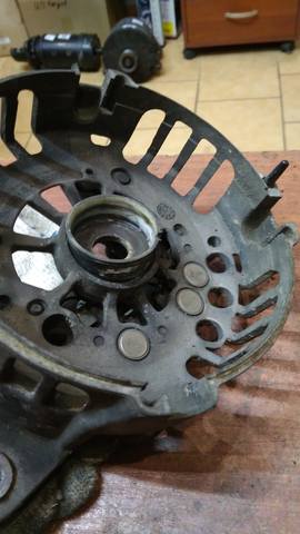

    Контора, которая перебирала мой генератор год назад, посчитала лишнем заменить эту втулку. В результате отломился упорчик (видно на фото) и втулка стала проворачиваться в гнезде крышки, "съев" посадочный размер.
    И теперь новая втулка сидит недостаточно плотно. По рекомендации мастера "Вольтаж", поксипол, эпоксидка не спасают. Именно из-за больших перепадов размеров в процессе циклов "нагрев-остывание". Выход: искать б\у заднюю крышку генератора, заказывать новую (3200р) или покупать новый генератор.
    Так что, други, услышите, что М54 с генератором Valeo начал подхрюкивать, спешите заказывать втулку. Мой случай еще не "смертельный". Если втулку разобъет в труху, ротор начнет грызть обмотку. А это - конец гене.
    Ну и имя "виновника": Cargo 135508. Стоимость на зетзапе 20-40 рублей.
