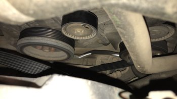

    Нашёл истинную причину: от времени растянулся ремень и стал задевать за трубку кондея внизу. Фото прилагаю, аж отполировано то место, которое натирал ремень. Заказал новый контитеч 6PK1870.

    Натяжитель механический только за счёт пружины давит? Она может ослабевать? Помню, на дизельной е46 ещё что-то типа амортизатора гидравлического стояло, чтоб успокаивать колебания ремня. Надеюсь, замена одного лишь ремня снимет проблему.

    Исправил косяк. Сдохла обгонная муфта генератора. Заменил на новую INA.
