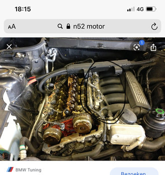

    Пару недель назад я купил себе е90 325и с мотором н52б25а. Пару дней после покупки я наблюдал странный звук после старта двигателя. Звук появляется не стабильно. Проявляется как при холодном моторе так и при горячем. Звук длится где то 5/15секунд и потом исчезает. Ошибок не выдаёт и двигатель работает вроде тоже нормально. Звук похож на какой то металический звук. Надеюсь кто то сможет мне помочь найти причину и устранить ее.

    Какое-то легко плавающее жужжание услышал .
    Ты о нём ??

    Навесное смотри.
    На него похоже.

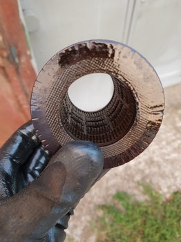

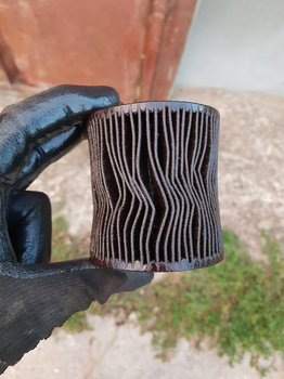

    Похоже ? если да, то звук идет от масленого фильтра.

    Звук вот от сюда. Его сплющивает, сжимает.

    Достаточно положить руку на крышку фильтра. Если звук станет тише и изменится тональность - то это от него, если нет - то нет....

    Там фильтр , как гармошка туда -сюда сжим - разжим.
    Это уж какой палёный Китай надо поставить , чтоб его так скрутило . :facepalm::facepalm:

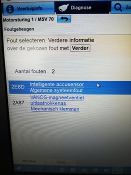

    Не знаю связанной ли это с тем что у меня где то раз в неделю выскакивает ошибка и сама изчезает. Вычитали ошибка 2а87. Ошибка проявляется на пару часов и изчезает на неделю где то.

    Ошибка появилась на панели брат отвёз в гараж вычитал диагностикой показало 2а87. Он ее удалил проехал и ошибка не вернулась. Спустя неделю опять на панели выскочила и спустя 3 часа где то на панели пропала. И так уже 3/4 рас сейчас выскочила.

    бывший владелец кипятком ссал по алиговну похоже
