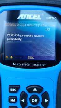

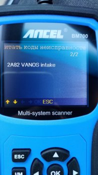

    Подключил сканер и считал две ошибки.
    Я так понимаю первым делом чистка клапанов и сеток? А там видно будет.
