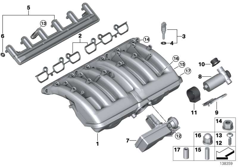

    Здравствуйте друзья! Сегодня утром при открытом капоте запустил двигатель, слышу звук такой как будто у меня не бензин а дизель работает, вообщем странный звук со стороны впускного коллектора, как будто там что-то тарабанит, не знаю как сюда вам видео переслать, не загружается. Есть мысли что это вихревые заслонки.

    Так открутили бы Дису и посмотрели, что там с заслонкой, может отвалилась и уже улетела во впуск или сильно разболталась... Легко снимается эта конструкция.
    Я, кстати, - вандал- давно её (заслонку) выломал. Разницы, какой то вот прям явной, в работе я не ощутил (о ужас) :facepalm:.

    DISA - на рисунке деталь №7

    Мог. Даже купил металлическую лопасть! Но поездил- не понял разницы- и забил- не стал ставить (от греха)- подарил лопасть сервисмену одному из местных фуромчан! Уже лет 7 без заслонки катается Икс.

    Спасибо за то что отозвались! Разберу дису и посмотрю что да как, т.к. в нашем крае нету толковых мотористов.

    А там, с ДИСой (если это она)- всё достаточно просто. Получится и самому.
