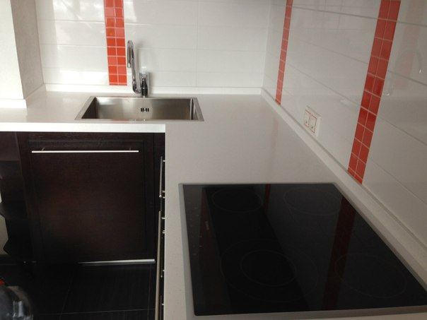

    Отличная работа, Саша :thumbup:
  19. Ti Ten
    Ti Ten Завсегдатай
    15 сен 2011
    1,415
    Спасибо, Дим!) Надеюсь, не против фото:hi:
  20. Svetlana Y.
    4 фев 2010
    14,465
    Ой, кухня по конфигурации как у меня:)
    Мойка, а слева от нее - венткороб примерно 90 см?
    А длинная сторона кухни какой длины ?
    Теперь понятно - накладная мойка, но не лежит поверху столешницы, а ее края в уровень столешницы, так?
    Из какого материала столешка и сколько по цене , ежели не тайна?:rolleyes:

    У меня:
    Короб 90 ( там будет стол 90 см, поэтому и столешка там нужна) потом вот как у Дмитрия мойка и по этой стороне расстояние от короба до стены 1,13 , а по длинной стороне - столешница нужна 2,15 примерно ( еще кухню не устанавливала, размеры +-)
    Получается 2,03 с одной стороны размер и 2,15 с другой ( по стенам)
  25. Дмитрий М
    Дмитрий М Завсегдатай
    15 сен 2008
    1,271
    Честно говоря, точных размеров не помню. Если интересно потом могу померить и отписать.

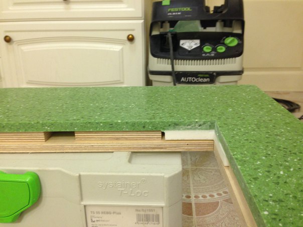

    Если светлые полоски - это стыки - в случае с камнем так делать нельзя ни при каких условиях. Если в некоторых случаях допускается делать стыки в местах вырезов под мойки или над п/м (в тех случаях, когда не представляется возможным делать стыки в других местах или необходимо сохранить направленность рисунка), то в месте в/п вырезы делать нельзя никогда и ни при каких условиях.
    Размер выреза и рекомендуемая глубина столешницы указаны в характеристиках на варочную. Кмк, на фото столешница не из камня вообще...
    Примеры вырезов:
    1) Правильный (с усилением из камня и снятием концентрации напряжения в углу
    2) Неправильный. фото с исподней стороны столешницы (без усиления и с концентрацией напряжения)
    Итог второго случая - трещина, идущая из угла.
