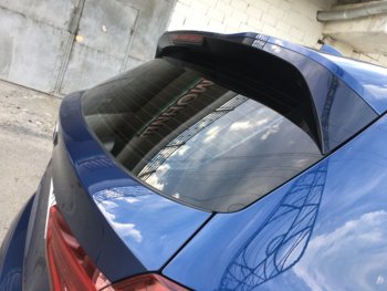

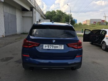

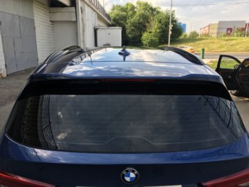

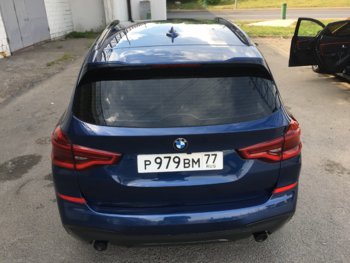

    Вообще нет заднего дворника.. для чего он там? Только снег и лёд лежать с правой стороны и мешать обзору в заднее зеркало..

    У бмв очень хорошая аэродинамика, заднее стекло очень долго чистым остаётся…

    ага, у нас со вчера снегопад и +2, седня утром оставалось оно чистым минут 15 :D.
    а с паркинга выезжал, весь чистый был.
    Как так вобще получилось что у тебя заднего дворника нет??:shock:

    задний дворник, лишняя деталь в автомобиля.... снял его, шейвинг крышки багажника...
