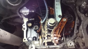

    А для чего фото? если цепь так еще выглядит та мизноса то и нет в звеньях и пластинках.
    На удлинение против новой смотрели?

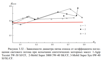

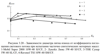

    Как оно может быть хорошем, если в нём практически нет нет противозадирных и противоизносных присадок? У меня тут на днях тема была с людьми из Уфы на 640 2014г, решил изучит что есть "масло" БМВ твин турбо 5W30. Смеялся долго.
    У чела какой-то, импортный, прибор и он им масла тестирует. Мне понравилось, как он оценил свежее "масло" 5W30. Является моторным маслом на 85% .....:facepalm:
    смотреть с 1.30-2.25
    Show Spoiler
    А теперь посмотри какие масла имеют лучшие противоизносные свойства
    Это типа синтетика
    А это полусинтетика
    У всех полусинтетик противоизносные качества только растут со временем эксплуатации. А у типа синтетики наоборот растёт износ.

    да тут еще и сектанты замен цепей на 60-70тыс км имеются) Хотя бы фото 2-х подвешенных параллельно цепей новой и старой выложили бы для приличия)))

    у вас четко виден износ. звезды вообще в хлам для 130тыс!!!!....На ВАГ-е так даже на 200тыс не бывает....для сравнения) Из соломы видимо все сделано...либо как уже писали выше мсляныйц сервис раз в 20тыс и масло лонг лайф....
    Я на своем дизеле N47 залез в цепи на 135 по приборке...думаю там все 200 релаьных было.
    Залез по гулпости-звук был от демпфера. Но в итоге поменял только сами цепи и багшмаки с натяжиетлями. Звезды в хорошем состоянии были! следов что в мотор лазили до меня не было...

    Б... Я, я же подписал что мотор не мой, и дело не в качестве металла..., а в конструкции, цепь приводит в движение балансирный вал который на одной оси с масляным насосом.

    и что? на ВАГ-е и ТСИ моторах ЕА888 ген1\2 на одну звезду колена повешены и ГРМ цепь и цепь балансиров и цепь масляного насоса! Если цепь ГРМ ходит 140-170. То цепь балансиров и масляного насоса вообще мало кто меняет...только эстеты....И реально повторю подобный износ звезд и звеньев пласт. цепи я вижу впервые как у вас!!!
