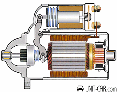

  24. sas2k
    sas2k Завсегдатай
    18 апр 2007
    1,412
    В сортах г не разбираюсь.
    Наверное любое.
    Почти наверняка можно определить бош номер и он есть на ззап в наличии
    Протыкал первый попавшийся вариант ( тебе надо выяснить точно, их там много видов) бош например 1006209799 - можно купить.
    Все может быть, эксперимент покажет.
    Втягивающее впринципе реагирует на контакты ключа, и запускает мотор стартера и подводит бендикс.
    Не надо вообще лезть натфилем в контакты, если втягивающее щелкает и тем более если запускается мотор стартера.
    А если оно щелкает, и запускает мотор - значит как то работает.
    С новым бендиксом станет ясно, хорошо работает или плохо
    Но раз стартер запускается, скорее живое.
    См анимацию ниже
    #24 sas2k, 26 авг 2024
