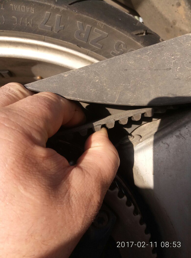

    Так проверять надо..как только в корешках зубов трещины-меняй не зависимо от пробега.
  8. roman07
    roman07 Завсегдатай
    14 июн 2013
    302
    Натяжение последний раз проверяли на 20 000, было ок. От старости? Ну да, он был старичок. А порвался прямо, как у Халка в руках. Напрочь.) Потом я его зубья посмотрел и охудел... Выглядели они все именно так как Викторг выше запостил.

    В прошлые выходные поменял ремень (21к пробег, судя по всему с 12го года его не меняли). В Авилоне на Волгоградке за замену взяли 2 тыс. Симптомы были 1 в 1 как на фото у Victorg, пошли трещины у корешков зубьев.
