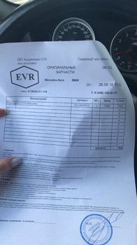

  18. Veina
    Veina Новичок
    25 июн 2018
    11
    Я все сделала) вот то что я поменяла и теперь кондиционер дует во все стороны. Хорошие мастера) все сделали быстро )
